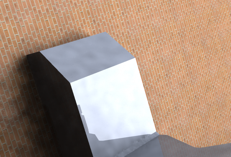

hej, Nałożyłem materiał (cegły) na scianę i chciałbym go obrócic o 90 stopni (żeby cegły ułożone były poziomo). Obróciłem nawet sciane ale nie pomoglo. W opcjach zaawansowanych materiału nic nie znalazłem. Pomysły? ![]() pozdro |

W Photoview : Mapping / Rotation Powinno zadzialac |

Nie mam w wersji 2010 takiego menu ani zakładki. |

Bo używasz PhotoView 360 zamiast wbudowanego PhotoWorks'a (włącz w dodatkach). W wersji 2011 już w ogóle PhotoView nie ma... |

Nooo, ale jest Display Manager i tez jest opcja Maping :) |
