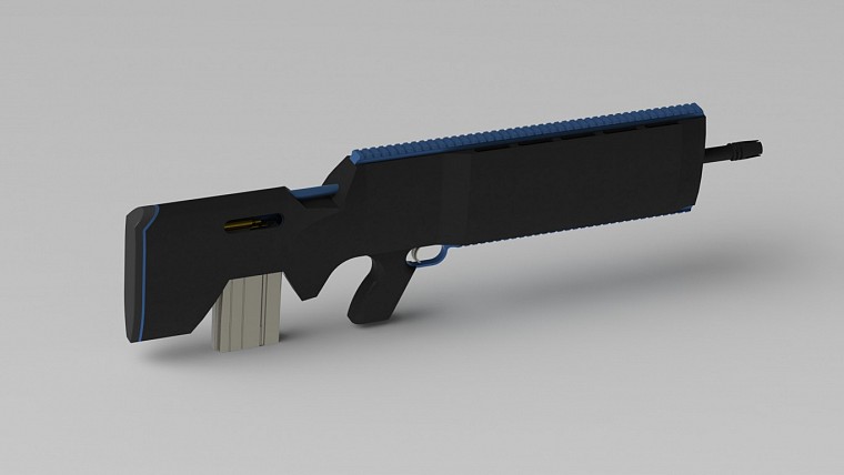

witam problem wyglada jak na zdjeciu.. nie widać części modelu.. dlaczego? |

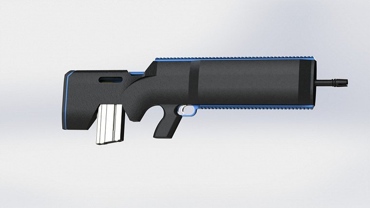

Łoziński Tomasz Z pewnością coś jest ze sceną, bo gdy zmieniam sceny, na niektórych wychodzi mi pełny rendering, a na niektórych w tym przypadku na tych które chce wykorzystać, ucina mi dolną część magazynka Już sam nie wiem, tnie mi ten magazynek i nie da się tego ominąć aby rendering był pełny. Dolna część magazynka jest pod kątem 10 stopni, niestety tego już nie ma na renderingu ![]() Dla przykładu pełny rendering jest widoczny na poniższym zdjęciu, z tym, że z innego kąta kamery. Od dołu rendering wychodzi poprawnie, jednak gdy ustawie kamerę od góry, zostaje ucięty magazynek od dołu. |

Nie pomaga, sam magazynek renderuje się prawidłowo, zacząłem złożenie od magazynka, i dalej jest to samo, ucina magazynek. |

Musisz edytować scenę i wybrać dolną ściane magazynku jako odniesienie. ps. nie wygląda to realistycznie...przecież taki karabin nie utrzyma się w takiej pozycji opierając sie wyłącznie na magazynku. Połóż go na boku tak, jakby leżał w realu. Ustaw realistyczne cienie, ustaw jakiś dobry materiał podłoża i od razu zacznie to wyglądać dobrze. Mój przykład poniżej. |
