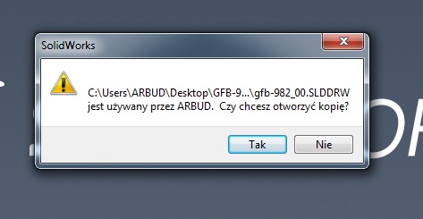

witam występuję następujący problem przy otwieraniu dokumentu. wybierając TAK dokument i tak się nie otwiera. czym może być to spowodowane? klikając bezpośrednio na plik wyskakuje to samo lecz po wybraniu opcji TAK dokument się otwiera. dokument chyba nie może być używany zaraz po włączeniu komputera. |

Zobacz czy po wyłączeniu SolidWorksa w katalogu C:UsersARBUDDesktopGFB-9... jest plik ~$gfb-982_00.SLDDRW. Jeśli tak to go wykasuj (system będzie protestował ale usuń) i wtedy uruchom SW i spróbuj ponownie wczytać plik. |

ale tu nie chodzi o ten jeden plik.. ten był przykładem.. z każdym się tak robi.. więc za każdym razem mam kasować te pliki? chyba nie tak to powinno funkcjonować.. poza tym nie ma tam tego pliku.. |

Ten plik zostaje czasem na dysku jeśli Solid nie zamknął się prawidłowo i wtedy są problemy, ale jeśli za każdym razem jest ten komunikat to coś jest nie tak z ustawieniami uprawnień dostępu do plików. |
