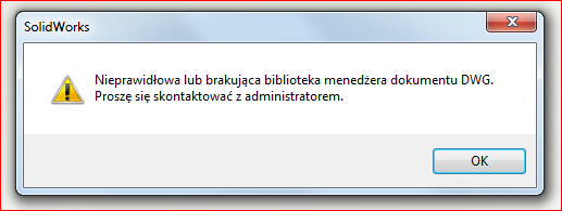

Witam! Czy ktos zna ten błąd! Pojawia się przy odpaleniu Workgroup PDM. Po naciśnieciu ok przechodzi dalej. Na starym komputerze pojawiał się przy innych okazjach ale nie mam pojęcia jak to naprawiłem. ![]() |

Ten komunikat oznacza że swdocumentmgr.dll jest uszkodzony lub usunięty. Plik ten znajduje się : C:Program FilesCommon FilesSolidWorks Shared lub: C:Program Files (x86)Common FilesSolidWorks Shared Chyba najłatwiej jest uruchomić z panelu sterowania > dodaj usuń programy > SW wybieramy "napraw" Przed wyknaniem tych czynności należy znienić nazwę tego pliku aby SW utworzył nowy poprawny plik podczas naprawy. |

Dziękuję, będę działał. |
