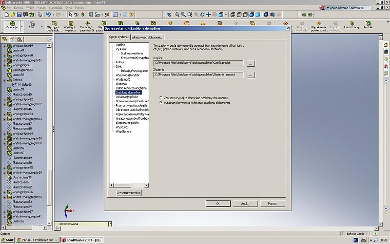

Przechodząc do "Szablony domyślne" nie wyświetla zakładki "Rysunki". Dostępne są tylko zakładki "Części" oraz "Złożenia". Dodam jeszcze że posiadam pliki do wstawienia, lecz nie mam gdzie go wstawić. |

screen![]() |

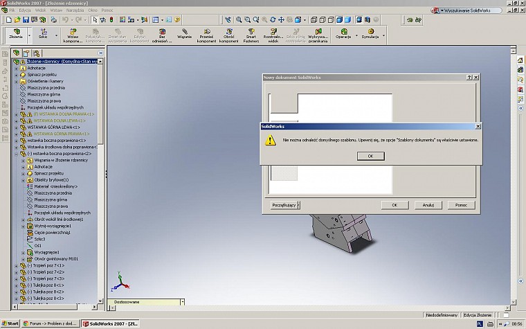

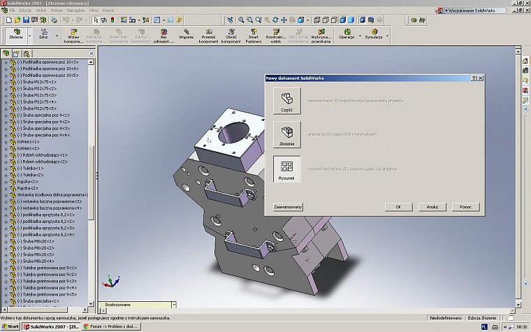

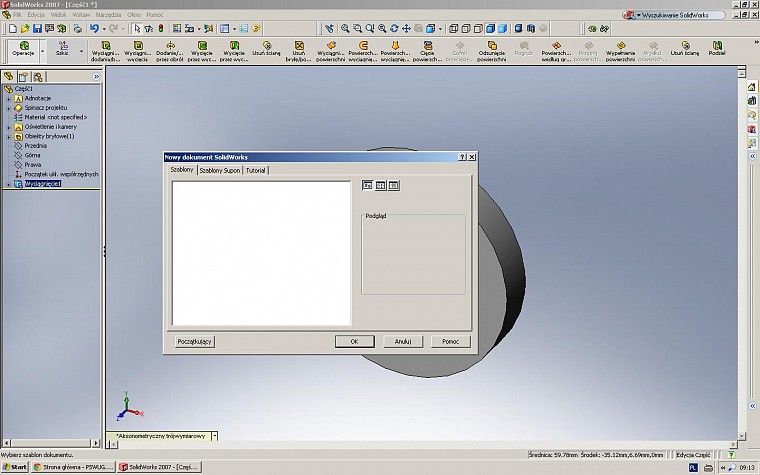

Naprawa istalacji nic nie dała. Poprzednio podczas instalacji pacza komputer zrestarował sie samoczynnie (uważam że to nie miało wpływu gdyż przed instalacja pacza sytuacja była tak sama). Na początku nowego dokumentu też nie możliwe jest wybranie "Rysunku"![]() We wszystkiach zakładkach jest pusto |
