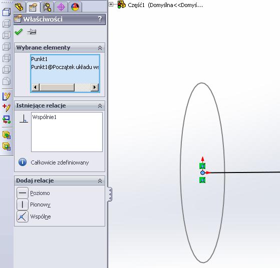

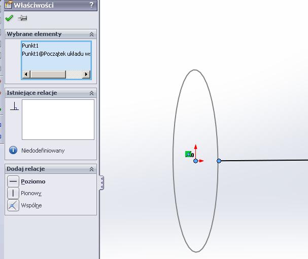

Ścieżka i profil powinny być dwoma oddzielnymi szkicami - podejrzewam że rysujesz na jednym szkicu i jesteś ograniczony do jednej płaszczyzny i stąd ta równoległość linii do obiektu. Np. Profil - koło na przedniej, a ścieżka - linia na prawej. Ponadto winny się stykać (mieć wspólny punkt).![]() ![]() |

Ja zawsze robię drugi szkic jako skic 3D szybciej :) i odrazu środek okregu mam wspólny z linią :) Pozdrawiam |
