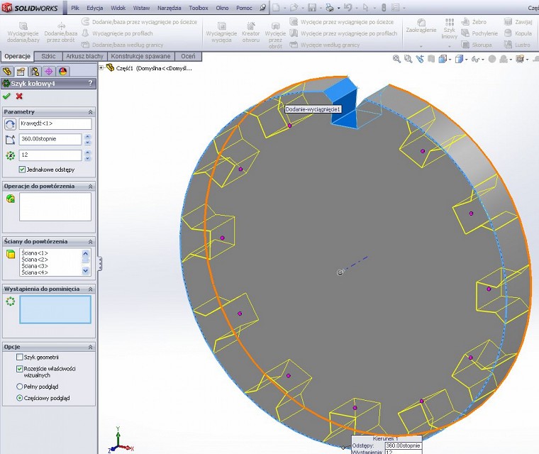

Witam, jestem tu bardzo nowy, SolidWorks mam od wczorajszego wieczora (Wersja 2013 SP3 - jeśli to ważne). Wczoraj udało mi się, narysować okrąg, zrobić walec, a następnie wyciąć jeden "ząbek" koła zębatego. Następnie użyłem szyku kołowego by powielić "ząbki" na całym walcu. Otrzymałem przepiękny model: ![]() Problem powstał, gdy chciałem sfazować z automatu (wybierając szyk kołowy) dla sfazowanego jednego ząbka i jednej ściany. Nie udało mi się też wyciąć ząbka, sfazować jedną i drugą stronę a następnie szykiem kołowym uzyskać calość. SW krzyczy, że chcę sfazować obiekty które już nie istnieją. Tak jak bym źle wybierał parametry osi obrotu. Czy ktoś może mi pomóc? |

Witam. Sfazuj jeden ząbek i szyku kołowym zaznacz ściany do powtórzenia. ![]() Pozdrawiam. |

![]() Obrazek mówi sam za siebie Jak Ci dziękować? Pozdrawiam Jasiek |

Widzę, że nie chodziło Ci o sfazowanie tylko o pochylenie ścianek zębów. Nie lepiej było od razu zrobić szkic o wymaganym kształcie wrębu ? |
