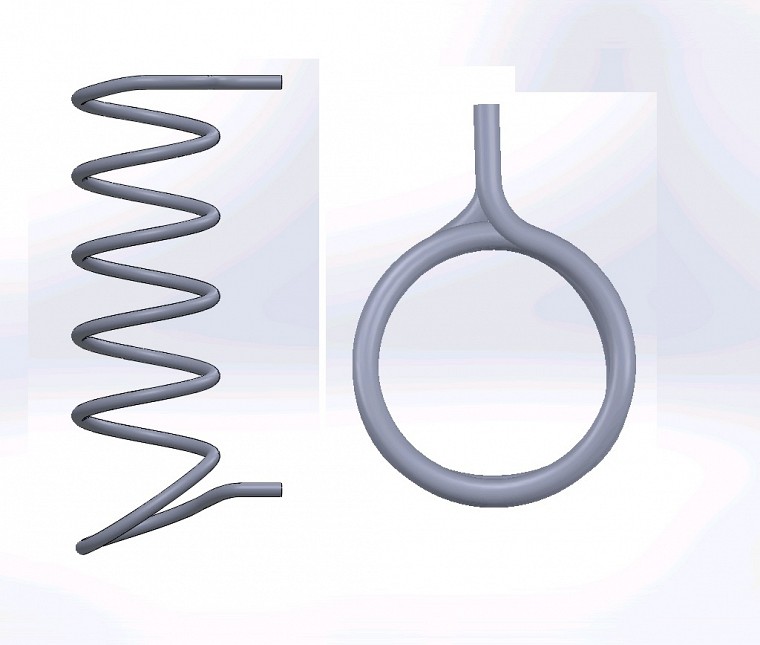

Witam Mam kłopot z wykonaniem odgięcia zwoju sprężyny. Kombinuje z helisą + szkic 3 D ale nie mogę uzyskać płynnego przejścia ścieżki. Z góry dziękuję za jakąkolwiek podpowiedź |

Witaj, Zobacz czy o takie płynne przejście Ci chodzi. Narysowałem helisę, szkice i przekonwertowałej je na szkic3D, gdzie wstawiłem relacje styczności na zagięciach. http://www.pswug.info/image/forum/forum_760_3_1297_6000.sldprt |
2013-12-04, 09:57
Lub mając cały szkic użyć opcji "Dopasuj spaljn", wtedy wyłagodzi nam to przejście. |

Witam Górna część wychodzi ok Mam kłopot z odgięciem(pochyleniem) części ostatniego dolnego zwoju. |
