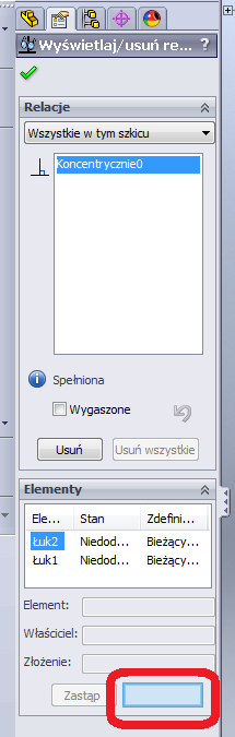

Da się edytować relacje szkicu tak jak wiązania?
Np. w złożeniu mam wiązanie koncentryczności. Edytuję te wiązanie i mogę wskazać, że koncentryczność ma być nie z otworem A tylko z otworem B. I gra.
Ale w szkicu mam np. relację koncentryczności okręgu. I okrąg jest koncentryczny z otworem A. I żeby zmienić tę relację muszę ją skasować a potem utworzyć na nowo, bez sensu mocno.
Jest jakiś sposób edycji relacji (może czegoś nie wiem)?

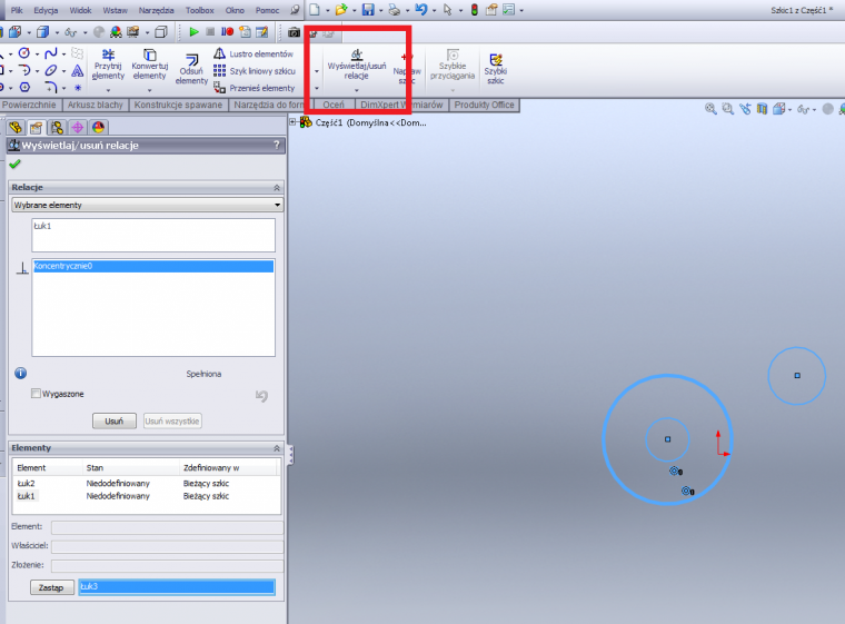

Ikona wyświetlaj/usuń relację i tam można podmienić element szkicu.

W tym sęk, że te "Zastąp" mam wygaszone ;-(
2014-01-17, 09:43
No ja też, ale najpierw klikam na pasek obok guzika a nie na sam przycisk "zastąp" i wybieram element szkicu, a "zastąp" uaktywnia się.
