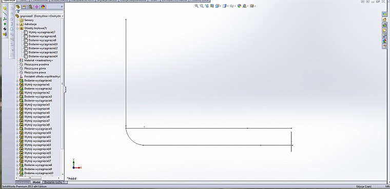

Cześć! Mam problem - chciałbym zrobić wyciągnięcie po 2 ścieżkach - jedna na płaszczyźnie dolnej, druga na przedniej (a na bocznej jest profil. Niestety nie mam pojęcia jak to zrobić. Widziałem gdzieś ostatnio podobny problem, ale nie mogę go teraz znaleźć. Pozdrawiam Bartek :) |

Nie wiem, cze się dobrze zrozumieliśmy ;) Chodzi mi o wykonanie takiego elementu o przekroju koła. Z góry ma wyglądać tak: ![]() Z przodu: ![]() |

Hej!..chodzi Ci pewnie o rzutowanie szkicu na szkic i utworzenie w ten sposób ścieżki...skorzystaj z funkcji pasek menu>>wstaw>>krzywa>>rzut...wybierz opcje szkic na szkic i w okienku zaznacz dwa szkice które utworzyłeś...uzyskasz krzywą 3D...tylko w Twoim przypadku nie wiem czy wyciągnięcie po ścieżce wyjdzie bo nie widzę punktu przebicia powstałej krzywej z profilem... |

Okey, śmiga :) Dziękuję |
