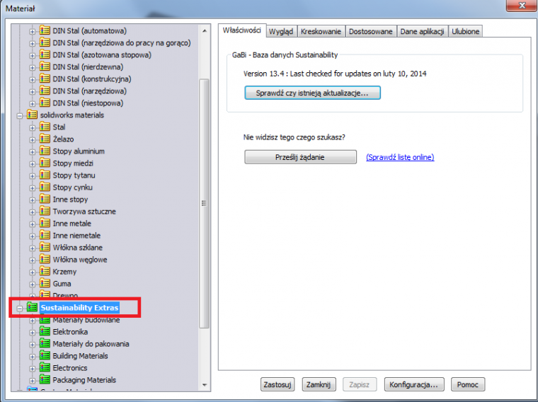

Witam, Czy można skąś ściągnąć inne materiały do przypisania do modelu? Szczególnie chodzi mi o właściwości tworzyw sztucznych. Obecnie w standarcie mam podstawowe tworzywa. Mogę owszem zrobić swoje, ale czy nie mogę ich ściągnąć? Może ktoś się z tym spotkał. Pozdrawiam gtokarczyk |
2014-02-10, 13:49
1. Można samemu stworzyć - trzeba tylko znależć w literaturze, internecie właściwości materiału i je "wklepać" w nowy materiał. 2. Tu znalazłem ale płatne - Matweb.com 3. Ewentualnie w Solidzie poszukać: ![]() |
