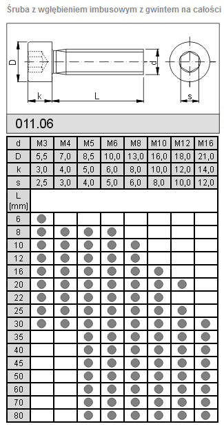

czy można za pomocą równań oraz konfiguracji doprowadzić do zmiany parametrów śruby wg tabeli /M,D,k,s oraz długości/, zmieniając jeden z tych parametrów? Próbowałem, ale jest ciężko, różnica między wymiarami D,k,s jest różna przy róznym gwinicie /M/ Nie chcę korzystać z toolboxu, chciałbym to zrobić właśnie równaniami albo konfiguracją ![]() |

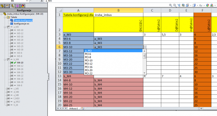

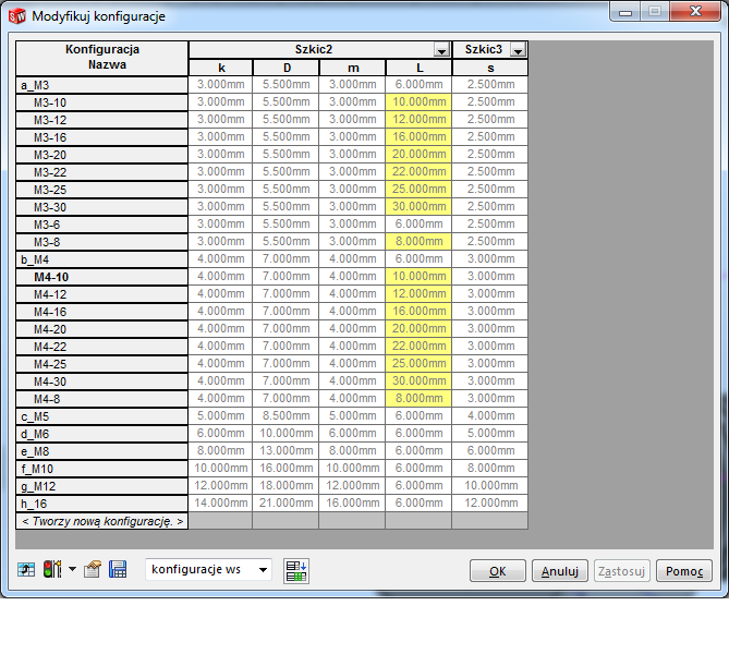

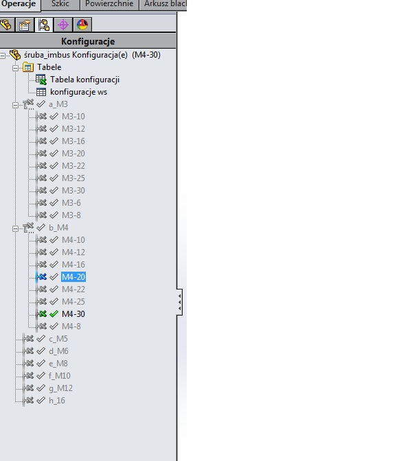

...musisz stworzyć konfiguracje główne a później dodać wyprowadzone![]() ...do tego przykładu wystarczy wbudowana tabela... ![]() lub excel... ![]() |
