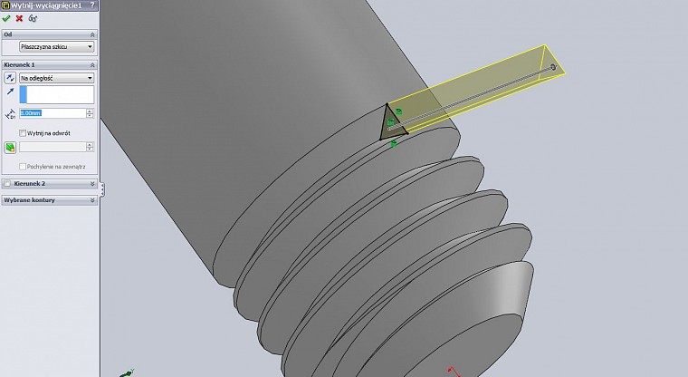

W jaki sposób wykonać wyjście gwinru? Z wejściem nie ma problemu, przesuwam szkic /zarys gwintu/ i profil ładnie jest nacinany od samego czoła, problem jest właśnie z wyjściem do góry. |
2014-09-15, 20:38
Witam. Po nacięciu gwintu na tym właśnie czole zrób nowy szkic i konwertuj i wytnij. |
2014-09-16, 07:59
Albo zamiast prostego wycięcie jak poradził Kazimierz, możesz dorobić drugą helisę ale zwężającą się. |
