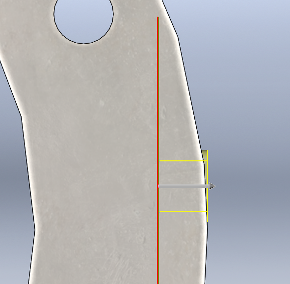

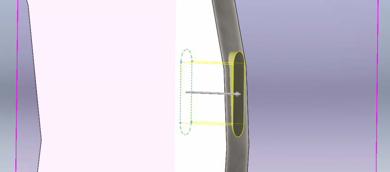

Muszę wukonać pochylenie w fasolce po łuku, podczas użycia tej funkcji głęgokość wyjęcia /fasolki/ zwiększ się. Jak sobie z tym poradzić? wiem że mógłbym "wyregulować" to głębokością, ale nie mogę, ponieważ muszę mieć tą konkretną głębokość |

Hmm, Fasolkę wytnij w odwrotnym kierunku, tzn, ze środka materiału (wtedy masz płaski spód), a potem pochylaj.![]() |
