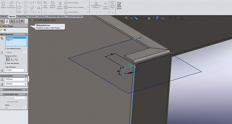

Witam wszystkich , to moj pierwszy post na forum wien nie bic i krzyczec :)
Po dlugoletnim projektowaniu w inventorze czas na zabawe w Solidzie..
Moje pytanie proste chociaz nie potrafie sobie z tym poradzic, nie potrafie uzyc funkcji miter flange na krawedzi jak na zdjeciu ponizej. Czy ktos moglby mi pomoc rozwiazac problem i wytlumaczyc dlaczego sie nie da albo co zle robie?
Solidworks 2015 Sp1.1
Plik:
http://www.pswug.info/image/forum/forum_760_3_1769_7179.sldprt
Pliki w zalczniku
Z gory dziekuje
Rafal

Szkic musi być na ścianie końcowej a nie na płaszczyźnie.

Robie jak na tym tutorialu klikam na linie robie sketcha od punktu koncowego i mi nie wychodzi.
https://www.youtube.com/watch?v=g44O-KKz3K8
Jest mozliwosc zrobienia tej flangy na detalu zalaczonym w pierwszym poscie i zalaczenia go tutaj abym mogl przeanalizowac co robie zle?
Rafal

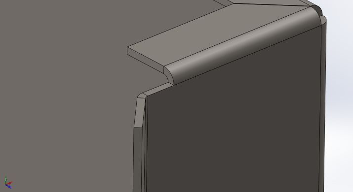

Czy kolega tak chciał zrobić ?
http://www.pswug.info/image/forum/forum_760_3_1769_7184.sldprt

2015-01-09, 17:49
Tak Super wielkie dzieki za pomoc.
Zrobilem podobnie uzylem funkcji Edge Flange z opcja offset:)
Dzieki wszystkim za pomoc.
