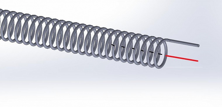

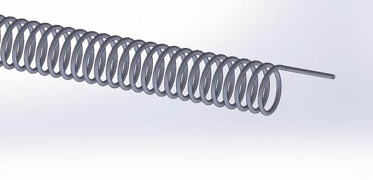

Witam, Udało mi sie narysowac sprezynke za pomoca operacji wyciagniecie po sciezce (skrecaj wzdluz sciezki). Chcialbym na koncach sprezynki dodac dwa dlugi preciki, ktore sa usadowione na srodku srednicy sprezyny. Narazie mam preciki dodane tak jak ksztalt sprezyny pozwala. Wie ktos moze jak to latwo i szybko zrobic ? Jestem na etapie takim jak na rysunku. ![]() A chciałbym tak jak czerwona kreska jest usadowiona. ![]() Z gory dziekuje, Pozdrawiam, |

Nie do końca rozumiem, czym ma być ten pręcik? Oddzielnym obiektem czy sprężyna (jej końcówka) ma się zbiegać do środka i kończyć tak jak ta czerwona linia? Jeżeli to drugie, to konwertuj ścieżkę do szkicu 3D, dorysuj odcinek prosty, usuń kawałek ścieżki i połącz splajnem 3D. Oczywiście należy na łączeniu dodać relację styczności. |
