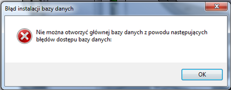

Dzień dobry, Pozwolę sobie pdpiąć moje pytanie pod ten temat. Otóż pracuję na SW w wersji 2014 i od paru dni mam powazny kłopot. Podczas otwierania archiwalnych złożeń zauważyłem masę błędów w oknie historii, związanych z elementami śrub w złożeniach( śruby wstawiane z toolboxa). Problem polega na tym, że z modelu śruby pozostaje po wstawieniu tylko część gwintowana, część łba jest modelowana nieprawidłowo(brak gniazda pod wkrętak/klucz imbusowy). Jak próbowałem wstawić śrubę po nowemu, program od razu krzyczy, bo śruba nie posiada żadnego gniazda pod klucz lub całego łba... Co się dzieje? Próbowałem zmienić długość śruby i wówczas znika nawet część gwintowana... Przeinstalowywałem SW na świeżo(po odinstalowaniu poprzedniej instalacji) i ciągle ten problem jest. Sytuacja jest o tyle nieciekawa, że gonią terminy a dokumentacja rozwalona i nie wiadomo gdzie szukać problemu... Podczas otwierania złożeń wyskakuje taki bład( wielokrotnie aż do wczytania całego złożenia): ![]() |
