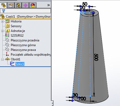

2015-02-19, 16:53
Witam. Z Twoich informacji wynika, że powinno tak to wyglądać. ![]() Jesli się nie zgadza, to prosze również o jakiś szkic. |
