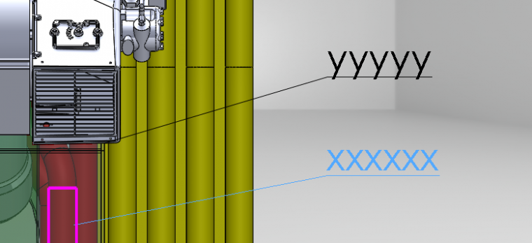

2015-03-03, 13:58
Jak to jest, że jak dodam notatki w widoku izometrycznym i zmienię widok na inny to niektóre notatki mogę przesuwać a ine nie? |
2015-03-03, 14:42
Może jest ustawione w opcjach wyświetlania prostopadłe do ekranu? Poza tym notaki są wstawiana na płaszycznach adnotacji i przy niektórych ułożeniach modelu może nie dać się przesuwać. |
