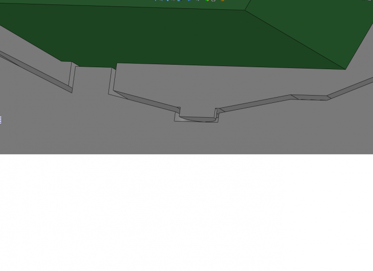

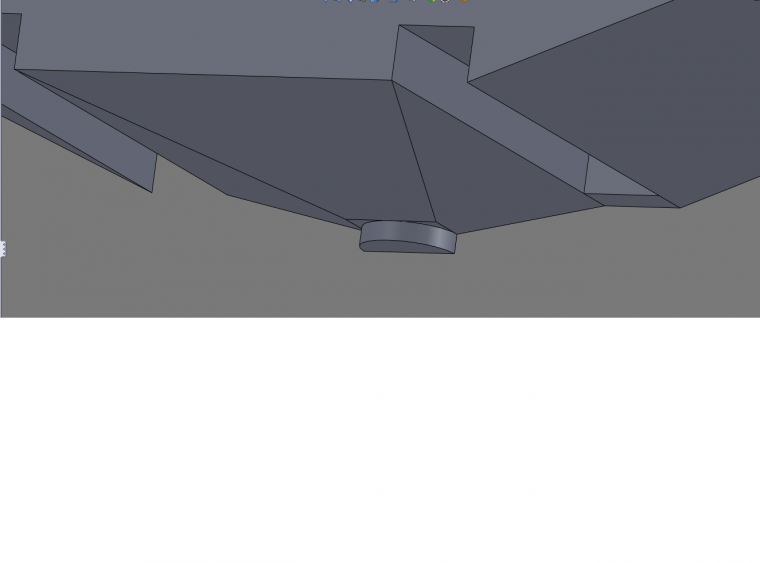

Ogólnie gniazdo działa, ale jeśli chcę wyciąć elementem, którego ostatnią operacją jest "skorupa", to "zostawia" mi ten materiał jakby wewnątrz tego elementu (czyli musiałbym usunąć skorupę)
Czy można na to coś poradzić?

2015-04-07, 10:00
Dołączałem zdjęcia, ale ich nie widać. Próbuję ponownie
2015-04-07, 11:18
Przepraszam, ale nic na tych obrazkach nie widać. Możesz przewinąć belkę przed skorupę, zrobić gniazda i jednocześnie zablokować odniesienia.
2015-04-07, 11:39
W opcjach było zablokuj wszystkie, czego użyłem, nie wiem czy czegoś mi to nie zepsuje... No ale po przewinięciu belki z powrotem zadziałało. Chyba przydałoby mi się porządne szkolenie z SW...
