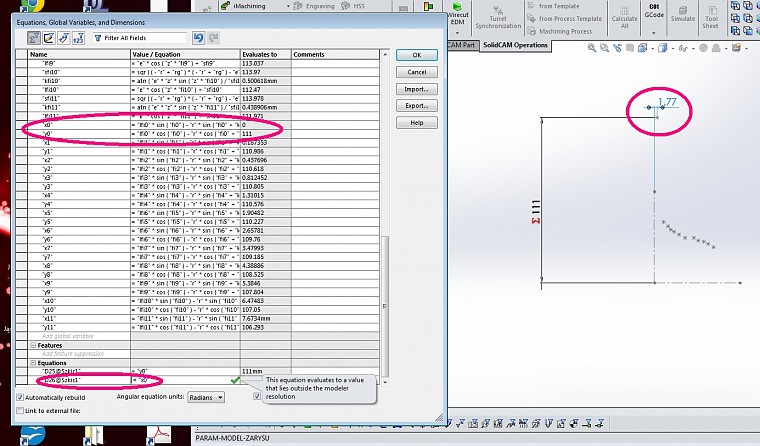

Witam Panów, mam 12 punktów których wspólrzędne (xi), (yi) (od 0 do 11) wyliczyłem przy pomocy równań korzystając z definicji zmiennych globalnych. Jak widać na zal. obrazku wszystko ładnie i pięknie. Wartości są wyliczone :) Dalej wprowadzam równania: D25@Szkic1 = y(0) - co jak widać działa zwracajac wartosc 111. Jednak próba wprowadzenia kolejnego równania D26@Szkic1 który powinien przyjąć wartość D26@Szkic1= x(0) - tj 0 kończy sie komunikatem jak na obrazku :(( A ja w tym miejscu potrzebuje zeby to bylo ZERO , a nie 0.0000001 Czego tu sw NIE LUBI :D ? ![]() Pozdrawiam Zbyszek link do pliku https://drive.google.com/file/d/0B0nxV5k1OdqESnUwSHByZzdTdHM/view?usp=sharing |
