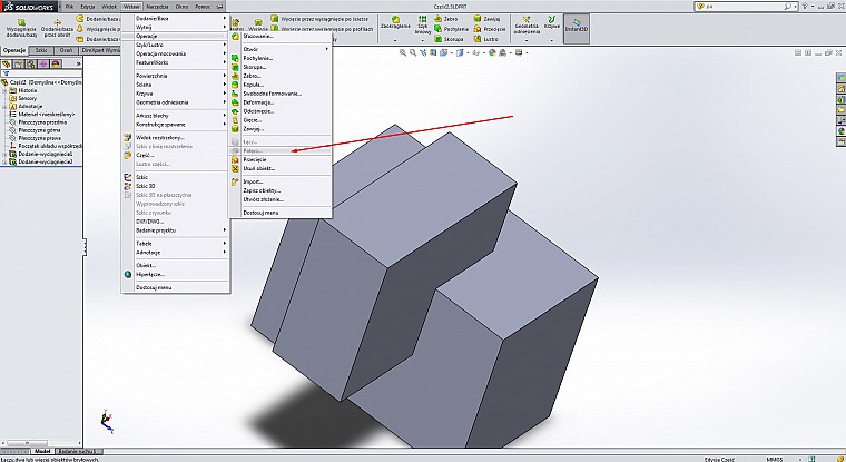

Jestem niedzielnym uzytkownikiem Solidworksa i często natrafiam na problem. W trakcie realizacji pewnego projektu zauważyłem, że nie mogę wykonac operacji połącz, gdyż jest ona nieaktywna. W załączniku umieszczam przykładowy model. Czy ktoś mógłby mnie poinformować dlaczego źle się za to zabieram? |

Wygląda na to, że jest tylko jedna bryła, a wtedy funkcja 'połącz' jest nieaktywna bo przecież nie ma czego łączyć. W drugim wyciągnięciu na pewno masz zaznaczoną opcję "Scalaj wyniki' |

Dziękuję, tu był pies pogrzebany! |
