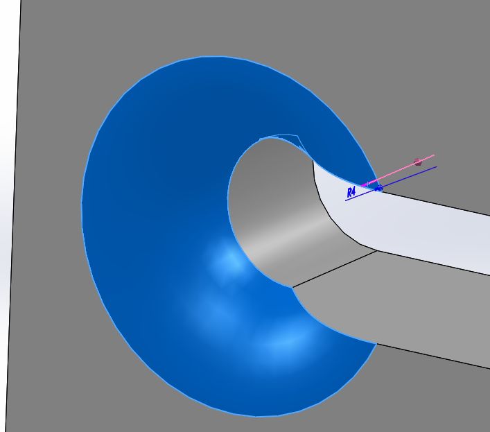

W jaki sposób wykonać zaokrąglenie samego promienia? promyk wynosi R3 /kol. czerwony/, muszę wykonać zaokrąglenie R4

Podczas wstawianie zaokrąglenia promienia R4, odznacz "styczne rozejście się"
2015-06-03, 18:10
Nie da się tak zrobić ponieważ ta krawędź jest styczna z pozostałymi dwiema. Przecież jak dodałbyś tam promień to zakończy się ostrą krawędzią, tak miałoby to być? To po co ten promień?
Jeszcze rozumiem zmiennym promieniem, od zera na końcach do jakiejś wartości po środku...
A jeżeli jednak ma być tak jak pytasz, to wycięciem po ścieżce np. można to uzyskać.
2015-06-03, 18:23
U mnie wyszło tak (jeśli koledze o to chodziło:
2015-06-03, 19:10
A racja, jeżeli jest to taka prosta sytuacja to promień się da się wykonać bez stycznego rozejścia.
A dałbym sobie paluch obciąć, że się nie da... nie wiemy tylko czy o to chodziło.
2015-06-03, 20:13
"Jeszcze rozumiem zmiennym promieniem, od zera na końcach do jakiejś wartości po środku..."
właśnie o coś takiego mi chodzi, jak cos takiego wykonać?
2015-06-03, 20:41
Po zaznaczeniu tej krawędzi trzeba wybrać ilość punktów pośrednich, domyślnie będzie 3. Zmieniłbym na 1, wówczas po klinięciu w punkty czerwona na końcach wpisujesz 0, a po kliknięciu na środku oczekiwaną wartość.

mógłby mi ktoś pomóc? mam chyba inną wersję
2015-06-07, 14:42
Zrzut ze starszych wersji:
