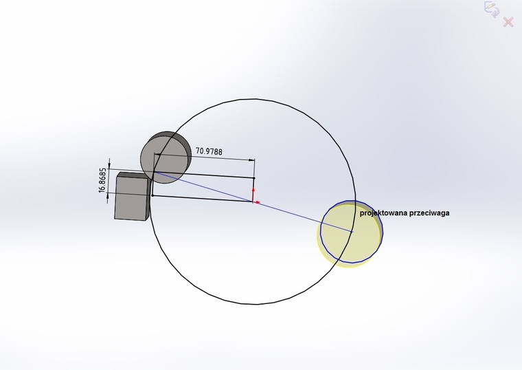

Witam, jak sprawdzić ile potrzebujemy założyć , dokręcić materiału żeby wyrówanać równowagę . Potrzebne do toczenie . Bryła niesymetryczna . Można zastosować jakąś symulację ? jakoś zwazyć ? Proszę o pomoc |

Trzeba sprowadzić środek masy do osi obrotu Badanie ruchu, lub Motion jak kto woli. |

Jaśniej proszę zdefiniować problem Tak w ogóle to ten detal ma się toczyć, czy być wykonany w procesie toczenia. |
2015-10-21, 14:12

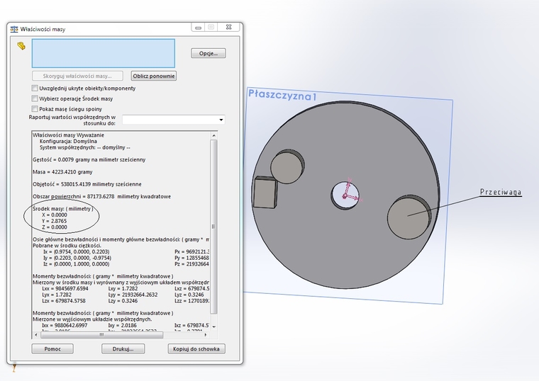

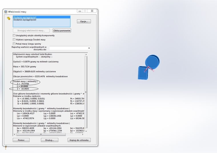

Właściwości masy podają położenie środka ciężkości. Najlepiej ustawić układ współżędnych w osi obrotu tarczy wtedy łatwiej się będzie połapać. Po obliczeniu 'wykorbienia' środka cężkości względem osi obrotu z równania momentów określimy położenie i wielkość masy wyważającej. |

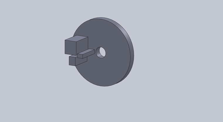

Zrobiłem taki model, myślę, że wszystko jasne http://www.pswug.info/image/forum/forum_760_3_2069_7982.sldprt ![]() ![]() |
