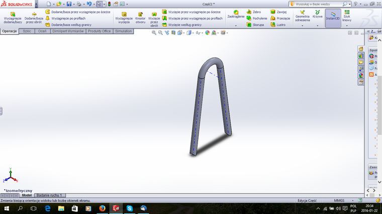

Czy jest jakiś sposób żeby odgiąć poniższy element i zachować przy tym wycięcia ?
2016-01-25, 12:23
A jaki wpływ na gięcie mają te wycięcia? Chyba żaden...
Nie ma znaczenia czy model powstał z wyciągnięcia po ścieżce czy z kosntr. spawanej, rozwinąć się tego nie da bo to nie blacha.
Natomiast można pokusić się o "wyprostowanie" za pomocą operacji Gięcie, nie mniej żadne naddatki/ubytki nie będą uwzględniane.

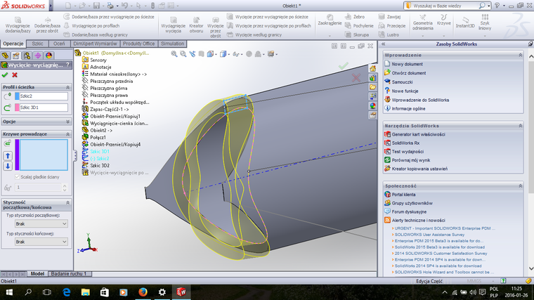

Dziękuję za odpowiedź.Czy istniej jakiś program ewentualnie dodatek który by sobie z tym poradził? Po wyprostowaniu otrzymuje gotowy element do cięcia na laserze który mogę importować.Z wyprostowaniem poradziłem sobie poprzez podzielenie elementu, obrócenie drugiej części prostej,dorysowaniu prostego odcinka z założonym naddatkiem i połączeniu. Pojawił się jeszcze jeden problem.Ciecie ma być 2D czyli obrót rury wokół własnej osi plus ruch w osi Z.
Wymyśliłem żeby to uzyskać powinienem zrobić dwa wycięci po ścieżce.Raz zewnętrznym konturze i raz po wewnętrznym. Niestety wychodzi mi coś takiego jak na powyższym obrazku.
