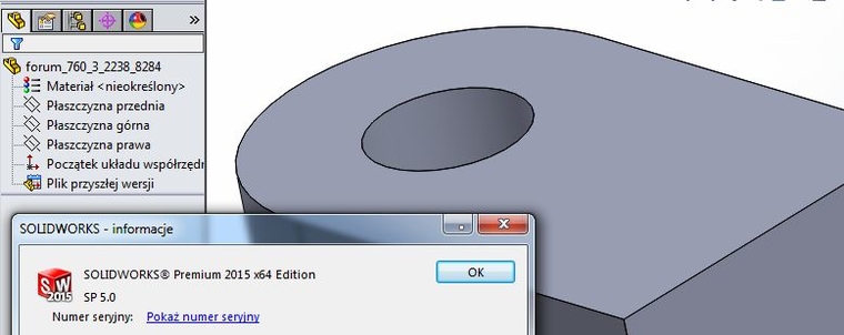

2016-03-30, 10:55
Mam SW2015 SP5 Premium i nie otwieram plików z SW 2016. Natomiast bez problemu otwieram parasolida (.x_b) utworzonego w SW 2016 i mogę utworzyć operacje FeatureWorks. |
2016-03-30, 10:58
Może zależy od wersji 2016? Spróbuj ten, ja go otwieram swoim SW2015SP5 Premium: http://www.pswug.info/image/forum/forum_760_3_2238_8284.sldprt |

2016-03-31, 08:16
To nie wiem dlaczego ja go otwieram... |

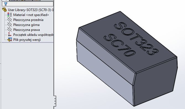

2016-03-31, 10:03
No właśnie , zagadka. Ten sam Solid a różnie się zachowuje. Może sprzęt albo Windows ma znaczenie ? Ja mam DELL Precision M6800 i Win 7 Professional |
