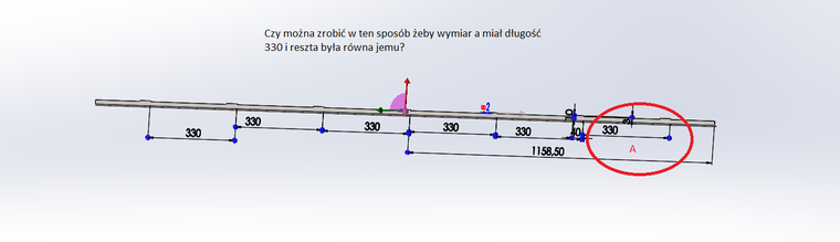

tak jak na załączonym zdjęciu, czy jest taka możliwość jak przy np. odcinkach jakiegoś wieloboku, które są równe jednemu odcinkowi. ?

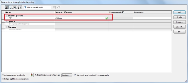

Utwórz zmienną np. A=330 i zamiast wymiaru powiąż każdy wymiar ze zmienną.

A troszkę jaśniej z tą zmienną:)?

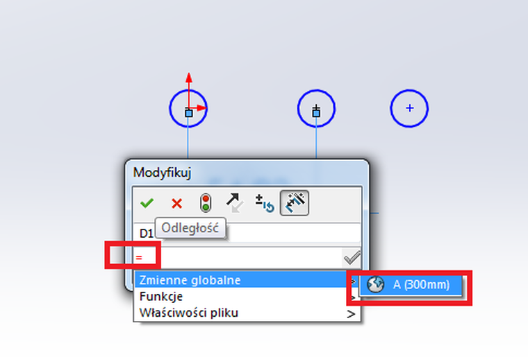

Coś takiego:
tu miał być gif ;(
BTW orientuje się ktoś czy u nas na forum można i jak gif'y wrzucać?
Wracając do tematu:
1. Tworzysz zmienną w menu narzędzia/równania
2. Jako wymiar podajesz zmienną
i jako inne wymiary też podajesz zmienną A.
Wtedy jak chcesz zmienić rozstaw wszystkich to tylko raz w edytorze równań zmieniasz A.
