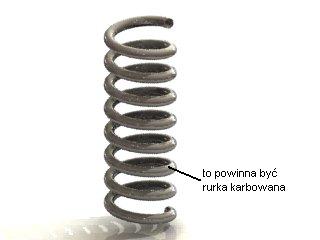

Witam! Chcę narysować spiralę z rurki karbowanej (mam SW 2007)? Próbowałem wyciągając płaszczyzny, ale nie wyszło.Jestem bardzo początkującym w tej dziedzinie i nie znam jeszcze wszystkich funkcji Solida. Myślałem nad szykiem po krzywej lub wyciągnięciem po helisie obiektu (kawałka rurki lub samego karbu), ale nie potrafię tego wykonać. W załączeniu kawałek takiej rurki jaki udało mi się stworzyć. Proszę o pomysły.

Chyba nie wyraziłem się dość precyzyjnie. Chodzi mi o sposób wykonania spirali z rurki karbowanej a nie samej rurki.

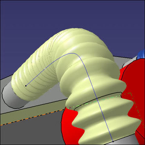

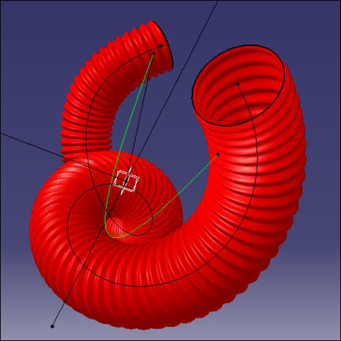

najlepiej bedzie jak zrobisz w SW ( lub na "chinskiej podróbce") takie cos jak na zdjeciach.. najlepiej jak bédzie edytowalne i modyfikowalne w pewnym zakresie :-)
Zycze powodzenia i czekam na Twoja prezentacje.
pozdrawiam
nezka
PS.
zdjecia pochodza serwisu internetowego, takie same i podobne przyklady mam na innym kompie i nie moge ich dzisiaj zalaczyc.
tu jest link jak to wykonac w catia: http://www.forum.catia.com.pl/viewtopic.php?p=3365&highlight=#3365

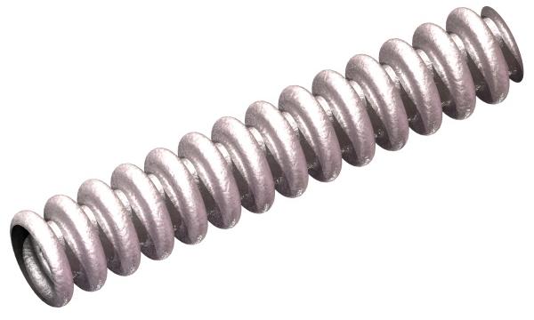

Koledzy, prawda jest taka, że takich rzeczy się nie modeluje bo po primo - nie ma to żadnego uzasadnienia, a po drugie bardzo obciąża system. Nie jest to żadne wyzwanie dla SW (dowód poniżej) ale zgodzę się z Bartoszem, że z praktycznego punktu widzenia można pokazać karby za pomocą tekstury.
Jeżeli ktoś chciałby bardzo wiernie oddać idealny wygląd to i tak nie jest to możliwe ponieważ taka rurka chyba się odkształca więc tak jak przy przetłoczeniach blachy musiałby zostać podzielona na elementy skończone itd - jak w MES.
Jeżeli jest chociaż jakiś jeden logiczny powód wykonania takiego elementu to chętnie się dowiem :)
