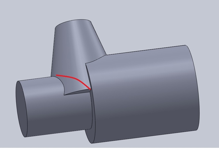

W jaki sposób połączyć górny stożek /dolną część/ z dwoma wacami? zależy mi aby przejście było łagodne, aby stożek wpisywał się w dwa walce. Wiem, że występuje problem, ponieważ dolna śrrednica stożka jest wieksza od jednego /mnijszego/ z walców. Próbowałem zaokrągleniem, ale bez rezultatów.

Trzeba utworzyć krawędzie linią podziałową, usunać ścianę i wypełnieniem powierzchni (stycznym). Można jeszcze próbować różnymi zaokrągleniami, ale to nie będzie to samo...
