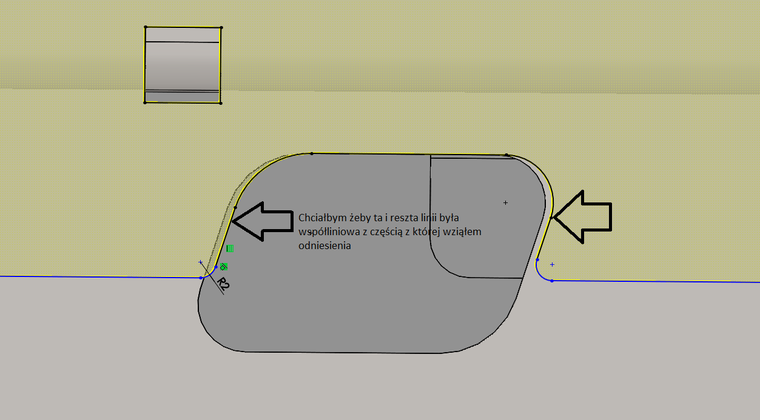

Witam, utworzyłem nową część na już istniejącej poprzez konwertowanie elementów, w jakiś dziwny sposób przesunął mi się cały szkic i linie nie są współliniowe. W jaki sposób nanieść linie szkicu na te poprawne? Nie chce usuwać połowy szkicu i od nowa konwertować elementy. Raz udało mi się to zrobić, ale zapomniałem jak to robiłem. |

Sposób 1 Edycja szkicu > Wyświetlaj/usuń relacje > Klikasz na wybranej relacji "na krawędzi" która jest przesunięta > Wybierasz ponownie odpowiednią krawędź (jej nazwa pojawi się w polu "zastąp" > Klikasz "zastąp" i powinno być ok. Sposób 2 W edycji szkicu można skonwertować ponownie te krawędzie a następnie użyć opcji "Zastąp element" i podmienić stare linie na nowe. Pozdro |
