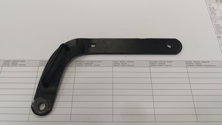

Mam problem z narysowaniem części w Arkuszu blach - tak abym mógł otrzymać rozwinięcie. Chodzi mi o samą blachę, bez druta.

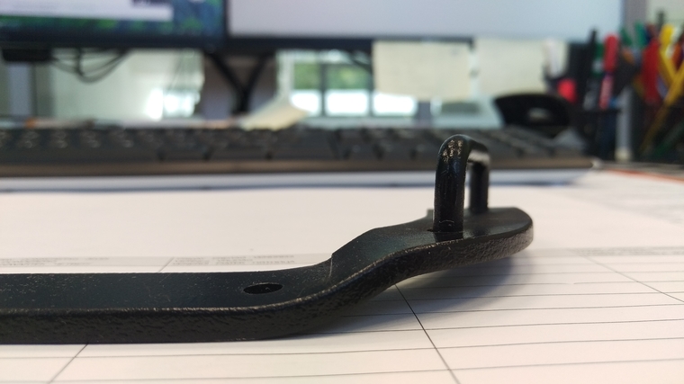

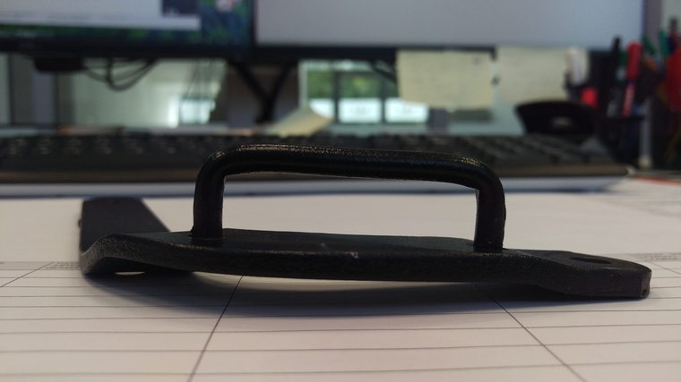

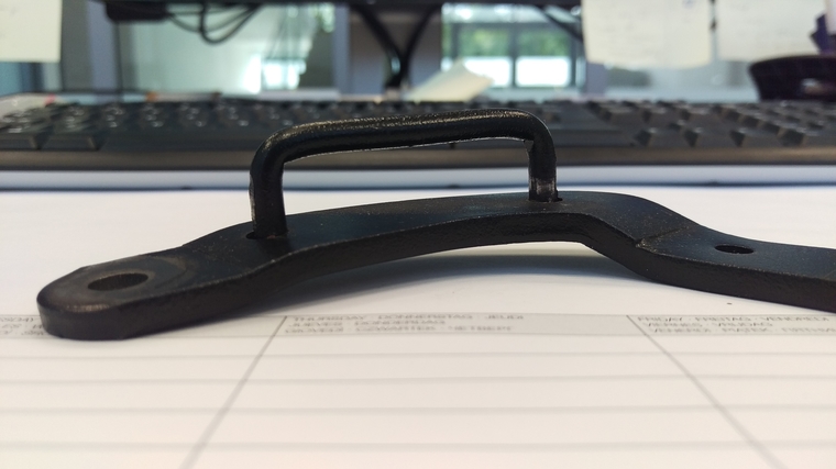

Rysujesz rzut od góry i wyciągasz jako blachę a później szkicem zgięcia. Nie mniej na przkroju są widoczne jeszcze odkształcenia w prostopadłym kierunku (może jako efekt uboczny gięcia). Albo jest to wykonane przez udrzenie stempla a nie gięte 2x i po prostu taki kształt wychodzi.
