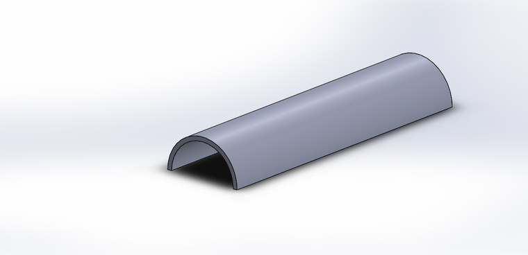

mam problem z stworzeniem półokrągłej części ochronnej do maszyny. Nie wiem jak wyciąć na jej powierzchni otworów ( ma przypominać siatkę ) Czy ktoś może mi pomóc? Z góry dziękuję.
2016-10-18, 14:46
Zamień to na blachę (albo od razu wykonaj jako arkusz), następnie rozłóż na płasko (Odegnij) i narysuj tą siatkę i wytnij. Można też takie coś zrobić wzorem wypełnienia - w zależności jaki układ. Później zaginasz.
Jeżeli to nie jest z blachy to będzie większy problem, jedynie operacje Zawijaj.
