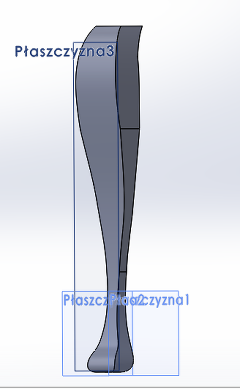

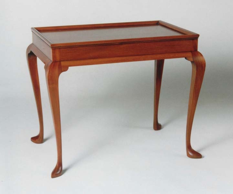

Witam, uczę się solidworksa i niestety mam problem z wykonaniem nogi od stołu, a mianowicie nogi do newport tea table. nie mam pojęcia jak ją uciąć z przodu i z tyłu. byłabym bardzo wdzięczna za podpowiedź. rysunki w załączniku - jak ma wyglądać ta noga (moja nie ma być identyczna, bo mam zadany trochę inny projekt, tylko ten styl ma być zachowany jak na załączonym zdjęciu) i moment w którym ja poległam. |

Witam, Dodaj nową płaszczyznę pod odopowiednim kątem i na niej szkic i wycinaj szkicem. Pozdrawiam. |
