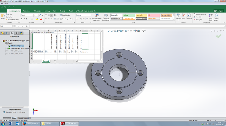

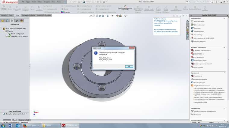

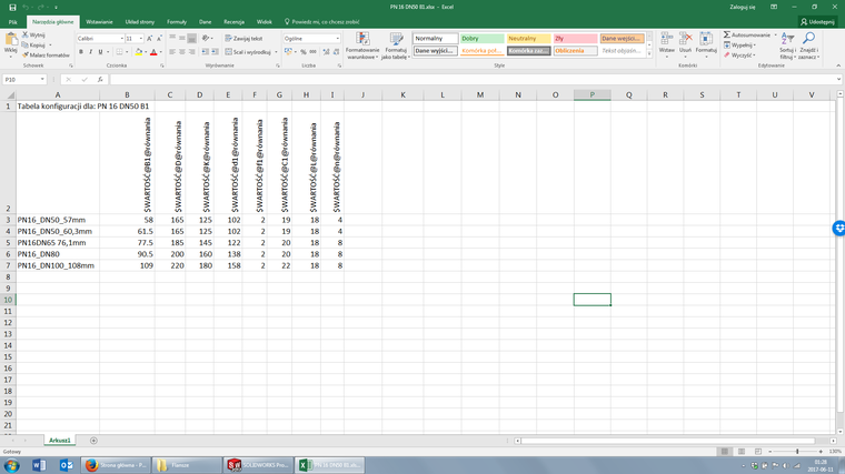

Dzień dobry Mam powazny problem z użyciem tabeli konfiguracji. Otóż stworzyłem tabelę konfiguracji nadającą wartości zmiennym globalnym, które z kolei za pomocą odpowiednich równań są przypisywane wymiarom. Problem w tym, że SW potrafi z pliku odczytać czasem jedną, czasem dwie a czasem trzy kolejne konfiguracje i wyrzucić błąd. Dodanie tabeli wyrzuca błąd: ![]() Tak wygląda tabela przy próbie edycji w SW: ![]() A w Excelu została ona stworzona tak: ![]() Czy ktoś ma jakis pomysł co tu sie dzieje? |

Nie wiem jak Wy to robicie, ale jak korzystam z równań to zwykle używam je w tabeli konfiguracji w Excelu. Formatowanie Warunkowe itp. itd. W SolidWorks nie zawsze wszystko się uda z tabelą zgodzić. Np. Jak tworzyłem sobie bibliotekę śrub gdzie miałem długość gwintu do 125mm = X od 125 do 150 = Y a dla 150 i więcej Z to ni jak to nie da się jak dla mnie napisać w Solidzie, a w Excelu i owszem. Oczywiście da się to w Solidzie i z robić poprzez poszczególnione zaznaczenie indywidualne każdej konfiguracji czy grupy konfiguracji i przypisanie poszczególnych wartości. Jak dla mnie chyba jednak szybciej to idzie zrobić poprzez Excela. Po za tym poprzez złącz teksty z automatu mamy możliwość stworzenia nazw konfiguracji. |
