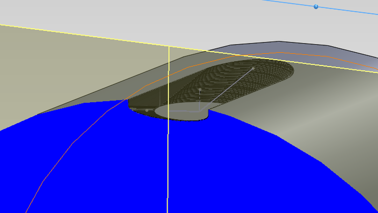

Witam, proszę o odpowiedź czy jest inna metoda narysowania tego wybrania. W walcu będzie się zagłębiał frez palcowy i wybierał materiał po prostej aż do wyjścia. Ja narysowałem to szykiem z małym krokiem czy można to zrobić lepiej? Pozdrawiam serdecznie i dziękuję. Tomek ![]() |

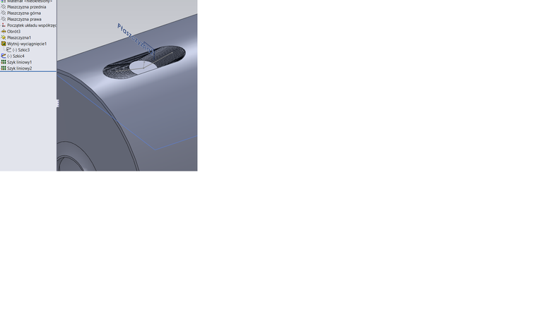

Może tak? Trochę naokoło, ale na szybko taka metoda mi do głowy przyszła. http://www.pswug.info/image/forum/forum_760_3_2695_9348.sldprt |

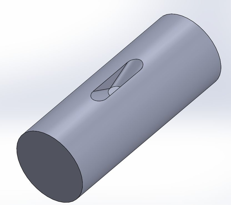

Witam, Na powierzchni wałka utwórz płaszczyznę i na niej narysuj fasole. Po tą płaszczyzną w pewnej odległości utwórz nową i narysuj okrąg. I wytnij " Wycięcie-wyciągnięcie po profilach " ![]() http://www.pswug.info/image/forum/forum_760_3_2695_9350.rar Pozdrawiam. |
2017-10-19, 20:03
I wszystko jasne. Dziekuję za pomoc. Pozdrawiam. |
2017-10-19, 21:09
Kazimierz Kazimierz Witam, Na powierzchni wałka utwórz płaszczyznę i na niej narysuj fasole. Po tą płaszczyzną w pewnej odległości utwórz nową i narysuj okrąg. I wytnij " Wycięcie-wyciągnięcie po profilach " :-) Dużo prościej niż mój pierwszy pomysł :-) |
2017-10-20, 04:55
Sliwinski Tadeusz Kazimierz Kazimierz Witam, Na powierzchni wałka utwórz płaszczyznę i na niej narysuj fasole. Po tą płaszczyzną w pewnej odległości utwórz nową i narysuj okrąg. I wytnij " Wycięcie-wyciągnięcie po profilach " :-) Dużo prościej niż mój pierwszy pomysł :-) Chyba tak, choć wcześniej nie wiedziałem, że jest taka możliwość. A najciekawsze jest to, że fajnie można szkicami i płaszczyznami sterować dla uzyskania wymiaru. Waży jest efekt końcowy. Pozdrawiam. |
