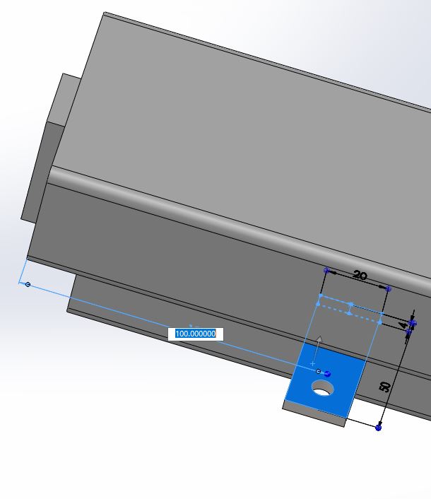

Czy jest możliwość w jakiś sposób wyłączenia jedną z edycji wymiaru jak na zdjęciu ? Chciałbym zostawić edycję jak na zdjęciu drugim (czyli modyfikuj).

W modelu 3D odpowiada za to Instant 3D, a podczas edycji w szkicu, za szybką edycją odpowiada Instant 2D.

Witaj Pawle.
Dzięki za odpowiedź.
Nie wiem czy to ma jakieś znaczenie, ale jest to model konstrukcji spawanej.
2022-12-30, 09:55
Nie ma znaczenia rodzaj modelu - wyłącz Instant 3D i będzie jak potrzeba.
ps. Po wyłączeniu, żeby pojawiły się w modelu wymiary trzeba kliknąć 2x.

Dzięki Pawle, właśnie o to mi chodziło.
