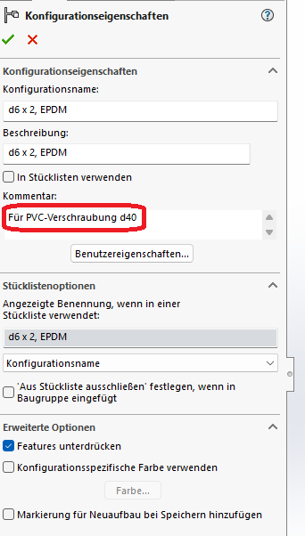

Mam stary model O-Ringów, który ma wiele konfiguracji:
Każda z tych konfiguracji ciągnie za sobą komentarz, który co gorsza nie jest prawdziwy. Inaczej mówiąc jest zupełnie niepotrzebny.
Nie można się tego komentarza pozbyć, bo po wyczyszczeniu tego wpisu, zapisaniu i otwarciu właściwości komentarz ciągle jest. Co gorsza jest tak w każdej istniejącej już konfiguracji.

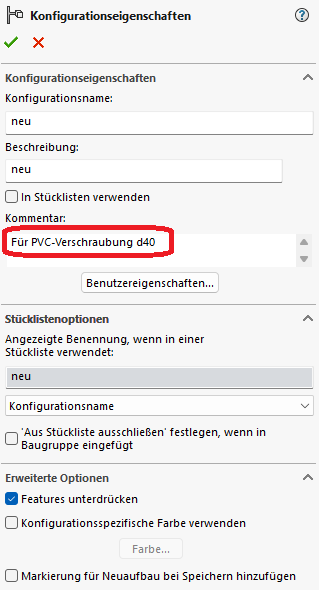

Po dodaniu nowej konfiguracji komentarz pojawia się w niej automatycznie.
Nie potrafię się tego problemu pozbyć.

Zrobiłem zgodnie z sugestią.
Wstawiłem tabelę konfiguracji, usunąłem wszystkie wartości w kolumnie odpowiadającej za komentarz, usunąłem kolumnę odpowiadającą za wartości komentarza, zamknąłem i usunąłem tabelę konfiguracji.
Po wstawieniu nowej konfiguracji nie widać w niej już powielanego komentarza.
Czyli POMOGŁO! Dziękuję
