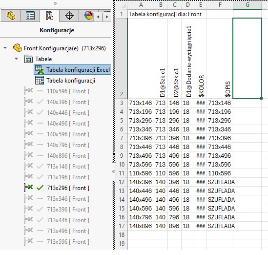

Czy można, /jeśli tak, to może ktoś podrzuci link jak to zrobić/, wykorzystać tabelę z excela z wymmiarammi frontów do utworzenia różnych konfiguracji tychże frontów? Mam tabele z wymiarami frontów ściągnięta z internetu, moge ja przerzucić do excela, tylko czy bedę to mógł wykorzystać?
2025-07-05, 17:44
Da się, ale nie wiem co chciałbyś otrzymać? Poszukaj na YT jak to się robi pod hasłem tabela konfiguracji excel/design table.
2025-07-07, 20:10
Chciałbym wykorzystać excela do utworzenia konfiguracji fronów meblowych,pod różne szafki, mam taką tabelę z wymiarami tylko że to jest .jpg a excel chyba sobie z tym nie poradzi, więc trzeba będzie ręcznie przerzucić wymiary do excela
Nie wiem dlaczego ale po wspisaniu w tabelę odpowiedniej nazwy, czyli front i szuflady, po zamknieciu tabeli excela w konfiguracjach wszędzie widnieje front
