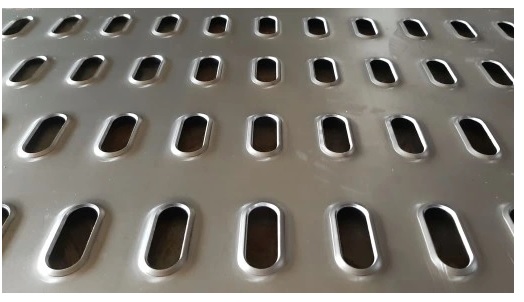

Mam fasolke z wypływką, czyli najpierw wybijana fasolka później przetłoczenie, muszę wykonać to na detalu żeby wykonać rysunek 2 d . Jak wykonać samo przetłoczenie w 3D?

Operacją formowania. Są tutoriale, w mojej książce też to opisywałem.

Forming Tools z Twojego filmiku?
coś takiego
2025-09-12, 22:01
Tak, forming tools.
Prosto się to robi, ale ogólnie nie polecam w modelu ze względu na wydajność. Może wstawić zamiast to teksturę.

Czy jest jakaś sposób na w miarę precyzyjne wstawienie takiego przetłoczenia, chciałem normalnie zwymiarować od krawędzi blachy do osi fasolki czy nawet krawędzi fasolki, wykonałem stempel ale pozycjonowanie to jakaż porażka
2025-09-15, 07:43
Podczas wstawiania jest zakładka pozycje - podobna jak w kreatorze. Może nie idealnie, ale jednak działa.
