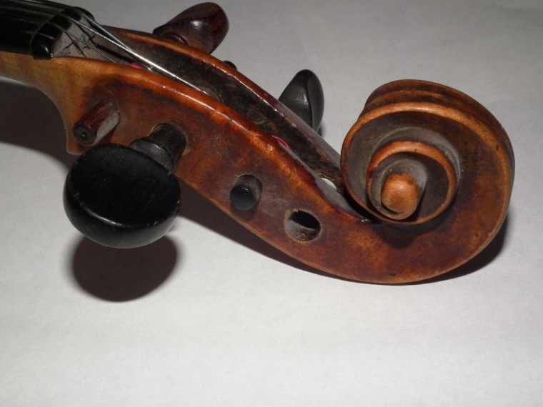

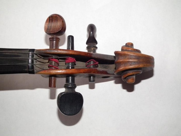

Proszę o pomoc jak można narysować ślimak skrzypiec , chodzi mi o kształt zewnętrzny. W załączeniu zdjęcia ślimaka. Pozdrawiam Andrzej

Niestety ślimak skrzypiec ma zmienną średnicę, zmienne pochylenie ściany wewnętrznej a na koniec jest ona płaska.
Pozdrawiam Andrzej
