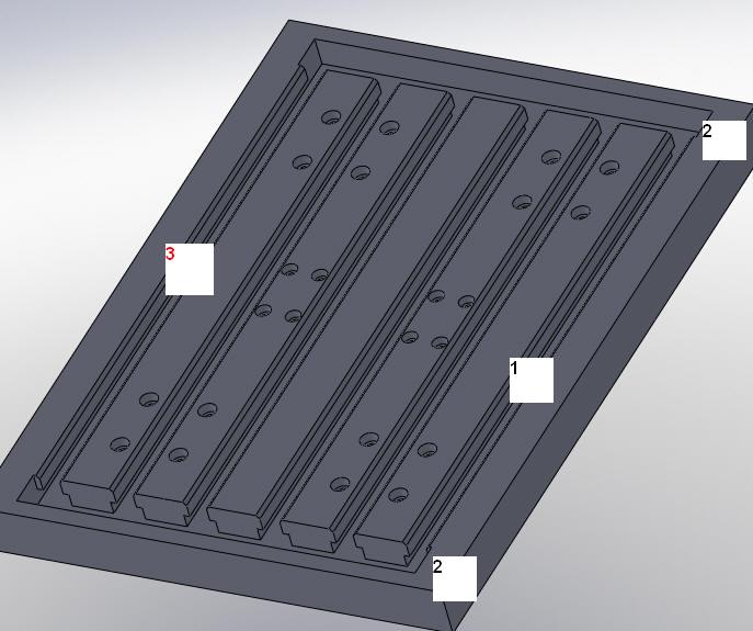

1-rowek teowy powielony przez szyk liniowy /6szt./ 2- dwa rowki wykonane z jednego szkicu, wyciągnięte po ścieżce, pochylone pod kątem problem: jak pochylić dolną powierzchnię tylko w rowku nr 3 zależy mi na tym szóstym rowku teowym ![]() |

Witam. Zrobiłbym tak: 1-rowek teowy powielony przez szyk liniowy /5szt./ Skopiowanie szkicu 1-rowka i pochylenie ścieżki wg potrzeby i wycięcie po ścieżce pod tym kątem na odpowiednią odległość. Pozdrawiam |

Witam, 1. Szkic powierzchni (do pochylenia) + wyciecie do nachylonej plaszczyzny Pozdr. tomek |
