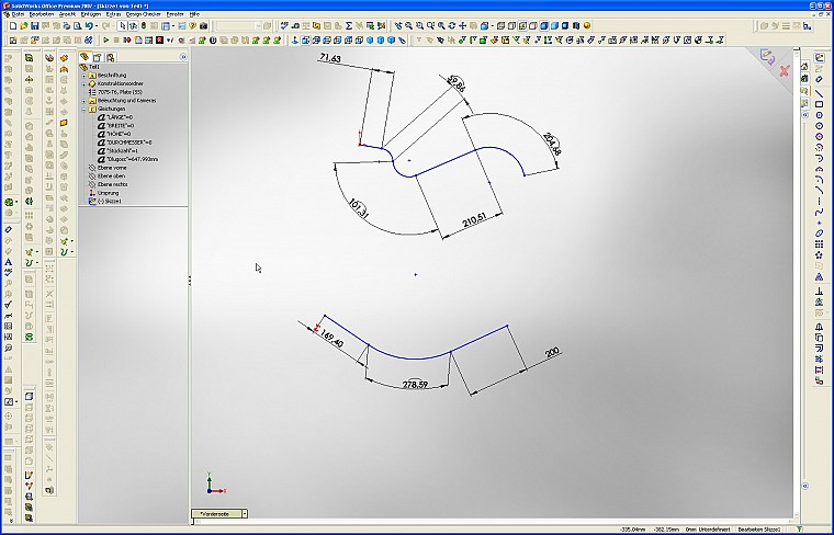

Chodzi o cos takiego:
A jak ustawic jednakowa dlugosc tych dwoch linii (laczonych z innych) ?
2012-05-17, 12:42
Mozna jak najbardziej - za pomoca rownania.
Co do drugiego pytania, to jeden z segmentow musi byc ujety w nowym rownaniu aby mogl sie dopasowac do wymaganej calkowitej dlugosci.

Masz te dwie "krzywe" i na poczatek okreslasz rownaniem dlugosc calkowita jednej z nich. Potem wymiarujesz ta druga a przy ostatnim (jednym z nich, prze Ciebie wybranym) przy podawaniu wymiaru robisz z tego rownanie, gdzie stoi: .. = DLG CALK - (tu po kolii reszta wymiarow). Ten segment bedzie sie wtedy automatycznie dopasowywal. Tu masz moj plik testowy.
