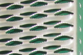

Jaką metodą najprościej?
2012-06-01, 08:07
Operacja formowania i później wzór wypełnienia. Tylko, że może tutaj być trudne ponieważ zachodzą tłoczenia na siebie.

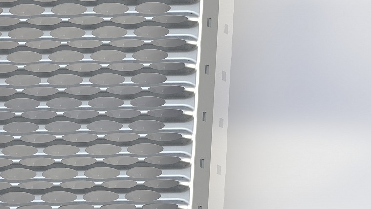

Do celów wizualnych ;-)
Kombinowałem z testurą/materiałem (siatka) ale nie wychodzi to OK.
Póki co zrobiłem tak i jest w miarę OK:
2012-06-01, 12:32
Do wizulanych to już będzie nieco łatwiej, ale proponuję znaleźć lepszą teksturę i zastosować mapowanie wypkukłości (np. z pliku).
