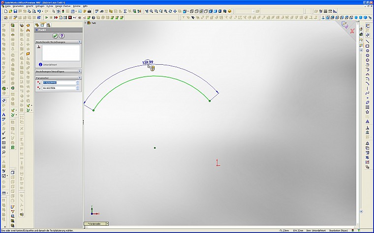

Witam, czy w SW (np. 2010) istnieje możliwość definiowania (wiązaniea) łuku w szkicu przez podanie jego długości? (nie przez kąt tylko przez długość) Pozdrawiam |
2012-08-29, 11:19

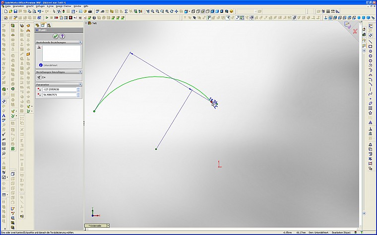

Jasne, klikasz luk i oba konce...![]() ![]() Pozdr. tomek |
