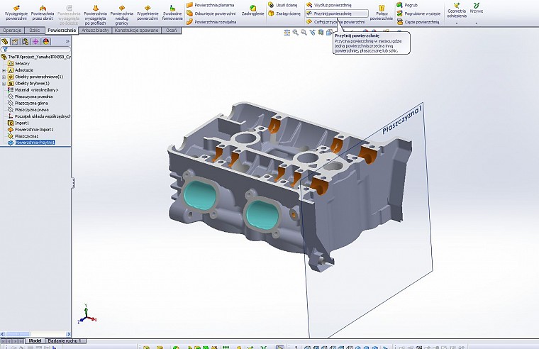

2013-02-14, 20:23
Witaj. Przytnij płaszczyzną, którą musisz utworzyć wg. odpowiedzniej odległości a wygląda to tak ![]() Pytaj jak wystapią problemy. Pozdrawiam. |
2013-02-14, 22:07
Wszystko wporzadku udalo sie ,dziekuje za pomoc. |
