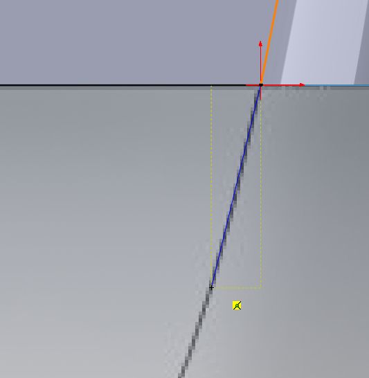

Orientuje się ktos jak/gdzie wyłączyć relacje do podkładu obrazkowego w szkicu. Niby fajnie, że jest przyciąganie ale jakieś błędy potem wywala.

Nie ma przyciągania do grafiki rastrowej, może tak się zbiegło, że jest coś pod obrazkiem albo może szkic został rozpoznany dodatkiem autotrace.
W jaki sposób szkic wektorowy może być przyciągany do punktu (bitmapy), który się zmienia wraz z zoomowaniem?

Nie wiem, może na podstawie kontrastu rastra rozpoznaje linie - ale to chyba zbyt daleko idące wnioski. Jednak coś jest na rzeczy, sprawdzę do czego tak naprawdę się ten szkic przyciąga.
