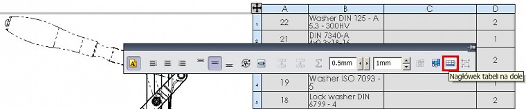

podepnę się podtemat. Jak zrobić listę materiałów ale tak, żeby wypełniała sie od dołu do góry?
Czyli opis kolumn na samym dole i powyżej kolejno elementy.
Taka kolejność jak na rys. poniżej.
2013-06-29, 13:37
Trzeba zaznaczyć odpowiednią opcje listy materiałów.

2013-06-29, 21:40
Jest taki przełącznik
Konstruktor
2013-06-29, 23:08
Takie proste a ja się tyle nakombinowałem...
Nie widziałem jakoś tego przycisku w ogóle.
Dzięki!
