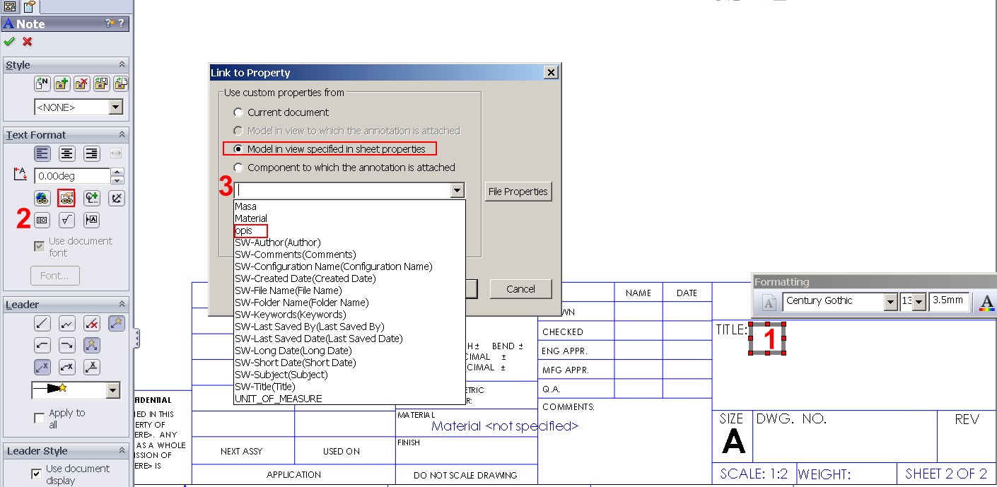

Skonfigurowałem prawie cały szablon brakuje mi tylko dwa elementy do skonfigurowania. Chciałbym aby w szablonie rysunku wyskakiwała automatycznie liczna części która znajduje się w złożeniu lub LIŚCIE MATERIAŁÓW(standardowo pobiera z szablonu części). Druga sprawa to nazwa rysunku którą chce aby pobierał automatycznie z LISTY MATERIAŁÓW Numer rysunku różni się u mnie od nazwy części którą potrafię skonfigurować. Proszę odpowiedź jak to zrobić. Może pobierać dane np z tabeli z excel jak to jest możliwe.

Załączam screeny, które łatwiej objaśnią sytuację.

JAK OPIS MIAŁEM NA MYŚLI PRZYKŁAD UŻYTY W SCREEN'IE . NAPRAWDĘ U MNIE NAZYWA SIĘ TO NUMER RYSUNKU, KTÓRY SIĘ RÓŻNI OD NAZWY RYSUNKU KTÓRA JEST POBIERANA AUTOMATYCZNIE (Screen- "Ceownik po 1"). JEŚLI JEST TAKA MOŻLIWOŚĆ TO PROSZĘ NAPISAĆ CZY MOŻLIWE JEST ABY DO TABELKI POBIERAŁ DANE ZAŁÓŻMY Z ARKUSZA EXCEL, WTEDY STWORZĘ SOBIE ARKUSZ.

W edycji formatu arkusza trzeba dodac polaczena wlasciwosc z modelem, w przypadku wlasciwosci opis definiowanej recznie w modelu nie ma najmniejszego problemu.
Jednak ilosc nie bedzie tak latwo. Rozumiem, ze powyzsze informacje maja wedrowac do tabelki rys. danej czesci?
Jezeli tak to skad program bedzie wiedzial ile jest wystapien danej czesci w danym zlozeniu? Przeciez czesc A moze byc uzyta x razy w roznych zlozeniach...
Excel nie ma nic do tego bo nie zachowuje powiazan jak tabelki wewnetrzne SolidWorksa.
Byc moze da sie wydobyc taka informacje w odniesieniu do konkretnego zlozenia ale trzeba nieco glebiej "pogrzebac".

Tu masz jeszcze info o powiazaniu wlasciwosci: http://pswug.info/video/41/Szablony_SolidWorks/
