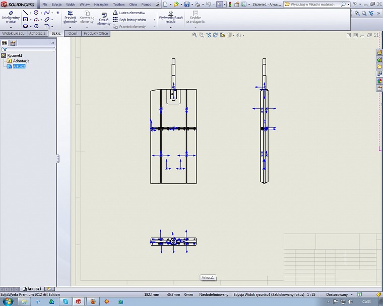

Witam. Pojawiły mi się takie oto strzałki i punkty podczas tworzenia rysunku ze złożenia coś musiałem włączyć przypadkowa bo wcześniej tego nie było. Jak je wyłączyć ? |

Witam, Sprawa jest prosta musisz wybrać "widok" z głównego paska menu następnie zaznaczyć "ukryj wszystkie typy". ponieważ masz pokazane "początki układów współrzędnych" lub odznaczyć właśnie tą opcje. |

Dzięki. Faktycznie problem był w widoku, tylko że wyłączanie moje tych opcji w momencie gdy jest już zrobiony rzut nic nie pomaga muszą być wyłączone w chwili robieria rzutu i tu mnie myliło. |

Być może ja robiłem to zawsze przed |
