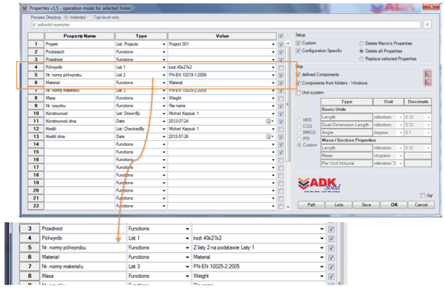

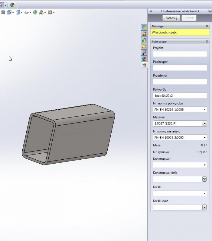

A może makrem Properties.![]() Musiałbym napisać dodatkową funkcję, którą można byłoby nazwać "Z listy 2 na podstawie Listy 1". W listach (pliki.txt) definiuje się listy. W liście 1 można dopisać "półwyroby". W liście 2 Nr. normy materiału. Uruchamiamy makro i właściwości nadane. pozdrawiam Michał Karpiuk |
